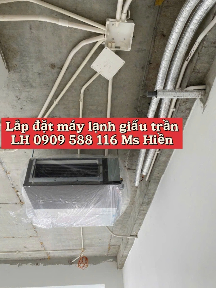

2. Lắp đặt dàn lạnh (giấu trần)
Định vị vị trí treo
: sử dụng laser hoặc dây lấy dấu chuẩn.
Lắp giá treo và treo dàn lạnh: dùng ty ren hoặc khung treo chắc chắn, đảm bảo dàn lạnh cân bằng (dùng nivo để kiểm tra).
Khoảng cách kỹ thuật:
Cách trần giả ≥ 25–30 cm để dễ bảo trì.
Khoảng cách với tường hoặc vật cản ≥ 30 cm.
Lưu ý: đầu thoát nước xả phải cao hơn ống thoát ≥ 1–2%, tránh chảy ngược.
